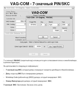

    где взять нормальный мануал VAG-COM ?
    народ, где взять нормальный мануал VAG-COM?
    В этой теме проскакивала выдержка из какого-то мануала в PDF.
    Поделитесь линком.
    Интересует для ABC: все виды адаптаций, измерений, настроек, проверок и т.п.
      88,2 КБ
      93
      65,3 КБ
      111
