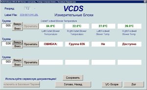

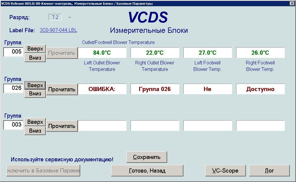

    Стал замечать что в лицо из дефлектора дует холодный воздух. Ваг ком показал
    Проблема в датчике? В проводке? Был бы обрыв ВАГКОМ показал бы..
