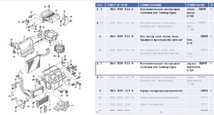

    v159 вот
      148,9 КБ
      144

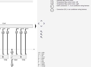

    а g221 - это небось потенциометр на моторчике
    ps ну точно
      54,1 КБ
      91

    По ЕТКА не понял где в салоне этот корпус воздухораспределителя? По центру, за магнитолой?
