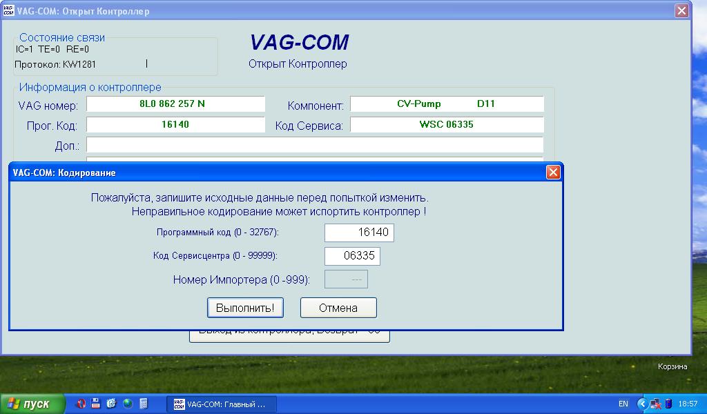

    Лезть тебе надо в 35 блок (ЦЗ) . Там все можно настроить + 064 к коду.
    Т.е. в окошке "Программный код" где стоит цифра 16140 надо поставить 16140+064=16204???
    Если я неправильно понял, опишите плиз последовательно, куда идти, какие кнопки нажимать и где что прописывать?

    Именно так ты все понял :thumbup:

    Гы, классно, работает!!! :rock: Спасибо melkon2002
    Получается, так можно сделать на любой А4В5, или только 2001 модельного года?? А есть ли разница, какой код в окошке стоит?? Просто у товарища машинка 96г выпуска, наверняка захочет также сделать.

    Код в окошке тот что соответствует набору опций в авто . 1996 г это что С4 ?

    Т.е. максимум 32567 будет соответствовать максимальному набору опциий по 35 группе? А где можно почитать, какому коду чего соответствует?

    Тут на немецком http://de.openobd.org/audi/a6_4b.htm#35 Ну или в программе VAS GFSLight.
