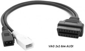

    Купил KKL-USB за 1490р, скажите в машине его куда тыкать? Посмотрел в монтажном блоке, куда мне "мастер" тыкал, там два маленьких штырька, а у меня большой штекер"

    Тебе нужно переходник купить. Примерно вот такой:

    Большое спасибо добрый вы человек)
