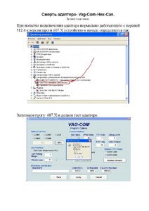

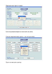

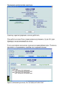

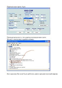

  19. sanya-1
    sanya-1 Старожил
    15 дек 2003
    15.236
    Ответ: Работа с интерфейсными кабелями: VAG-COM, VAG-Tool и пр. Обсуждение, советы, с
    почему-же тогда 512-я прога рвется обновиться до 7-ой версии, я проверял, она обновляется, но шнурок я не рискнул подключить, так-как серийник наверняка в черном списке Уве Михалыча... На другом форуме мне сказали, что работать будет с любой версией программы, где есть поддержка USB, но вот при регистрации слетает прошивка и что-то там умирает еще... типа в проге прописаны "украденные" серийники, и если такой регистрируется, то прога сначала работает а потом каким-то образом умертвляет шнурок... http://www.carhelp.info/forums/104/thread19238/
    я по этому и спросил про ломанную 607.3, что там сломано еще кроме того, что она русифицирована?
  20. sanya-1
    sanya-1 Старожил
    15 дек 2003
    15.236
    Смерть адаптера!
