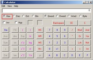

    Этот номер нужно ввести в калькулятор и перевести его в режим HEX. Увидите 4 знака (буквы, цифры) - ими нужно заменить последние 4 знака в сгенерированном коде. После этого активация пройдёт.
    Подскажите чета нет режима HEX в калькуляторе????

    Вот он:

    спасибо
