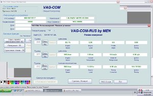

  9. Станислав 123
    Станислав 123 Участник форума
    18 апр 2007
    173
    Audi A6/C4 1,8ADR
    Re: Работа с интерфейсными кабелями: VAG-COM, VAG-Tool и пр. Обсуждение, советы, секр
    Может у меня это группа 11 поле 4 и группа 12 поле 3? [​IMG]
    Очень похоже. Может глянет кто ЛОГ.
