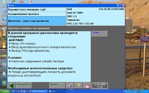

    Парни , а как с помощью ВАГа можно посмотреть код магнитолы на А4 2002 года?

    Re: Работа с интерфейсными кабелями: VAG-COM, VAG-Tool и пр. Обсуждение, советы, секр
    Если тот код который вводят для разблокирования то никак .
    По моему в гфслайт можно:nod:

    Низя. Можно только кодирование поправить ,но это не другое.

    А это что?:shock:
