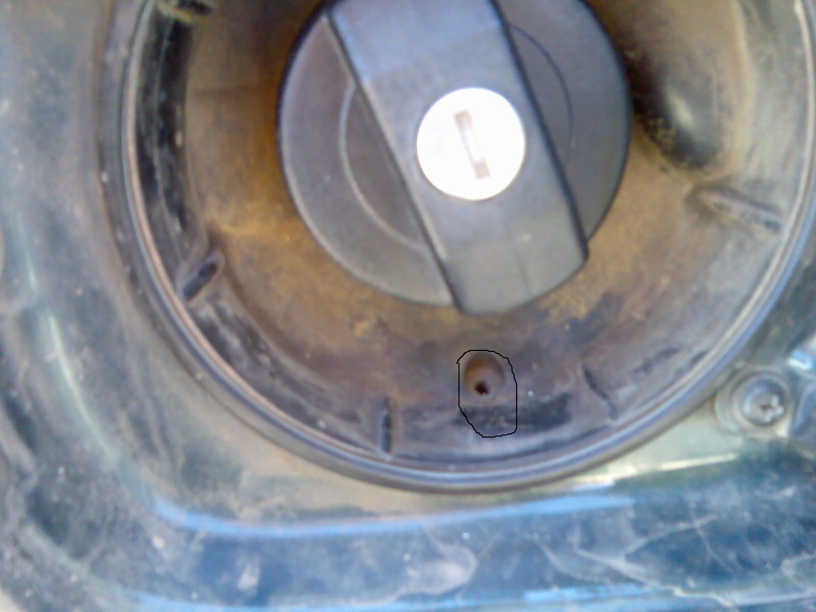

    Да фотки в студию! не понимаю, тут уже про сам бак речь ведут, если ты про отверстие которое в резиновом уплотнении, то оно у меня не продувается, а как должно быть?

    Так в каком резиновом уплотнении ? Это где вообще в самой крышке?

    я так понимаю, открываешь лючок, и передтобой заливная горловина, вокруг горловины идёт резиновая хрень, типа уплотнения, дак под горловиной куда пистолет на заправке втыкаешь, есть отверстие, я про него думаю.
    Завтра на заводе собираюсь снять шланг с клапана адсорбера, это который щёлкает, и дунуть в адсорбер очков эдак 5-8 атм. и посмотрим что будет.

    Мда, я так понял что без фотки не обойтись! Потому что я уже запутался об каком отверстии речь, и где его искать!

    То которое с рычажком, это клапан вентиляции. Но он есть на любой схеме, значит не он! Если под резинкой, то это дренажное отверстие через которое всякая пролитая жидкость под крыло стекает! А больше я там вроде ничего не встречал! Может если бак снять, там где то искать? Х.з.

    в общем вот здесь я чистил,куда идет канал?может совпадение..

    Re: Работа с интерфейсными кабелями: VAG-COM, VAG-Tool и пр. Обсуждение, советы, секр
    Это просто дренаж....

    мнда..я так и думал.действия проводились ещё вот какие-снятие клапана адсорбера и продувка канала,т.е. в бак.

    Вот это скорее всего и помогло! А это отверстие - просто дренаж!

    а где же канал адсорбера с внешним воздухом:)выравниванием давления?,а хотя ето уже было помоему..:D
