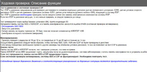

    ошибка в меню ABS:
    001486: Запущена функциональная проверка системы
    срочно, завтра машину клиенту отдавать...

    :rofl::rofl::rofl: Еще один /// Зачем же ты ее запустил ,не зная что будет потом (особенно на клиентской машине ) ?
    Для всех любителей "покататься" :
      244,8 КБ
      417

  13. JUSELF
    JUSELF Новичок
    21 авг 2008
    14
    Audi A6, 2.5 TDI AFB
    Re: Работа с интерфейсными кабелями: VAG-COM, VAG-Tool и пр. Обсуждение, советы, секр
    ага, я догадался об этом
    melkon2002, с какой проги такая картинка?
  14. melkon
    melkon Суровый диагност
    21 сен 2005
    27.089
    Touareg CR 3.0TDI
    VAS GFSLight он родимый :thumbup:
