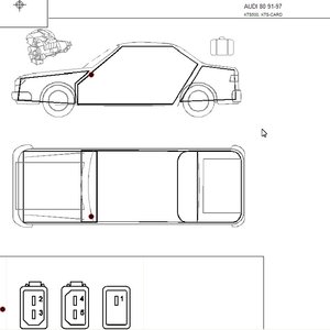

    можно подключить 80-ку B4 АВТ 2.0 к компу при условии что там моновпрыск? и где калодка находится?

    Re: Работа с интерфейсными кабелями: VAG-COM, VAG-Tool и пр. Обсуждение, советы, секр
    вот вроде
    Можно, я подключал. Калодка под капотов в коробке с предохранителями.
