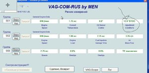

  20. nikishanishe
    nikishanishe Живу я здесь
    2 дек 2008
    1.867
    а4 1995 ADP
    Re: Работа с интерфейсными кабелями: VAG-COM, VAG-Tool и пр. Обсуждение, советы, секр
    спасибо за инфу!!!
    в общем явроде разобрался с оборотами,чтото с клапаном адсорбера было,постучал-заработал(какое напряжение нанего должно идти нев курсе? уменя что то около 7 вольт прыгает)
    почистил проволочкой канал под пробкой бензобака(он в адсорбер вроде идет?)
    стало норально с акридитивом(кажется так называется:))
    вот данные---------
    сейчас нормально?
    а в первой группе в последнем окнечто за показатели?
