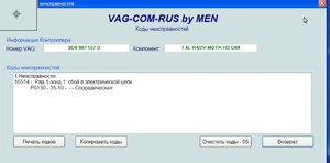

    угол открытия дз-ето какая группа,в каком окне смотреть не подскажете?какой должен быть?сегодня смотрел все в норме дз,адаптация о.к.но придостижении 90 градусов ож опять поднялись обороты около 1000 гуляет.-----------------------------------------------------------------------------------------------------------------
    показало ошибку какуюто чтоето значит?

    ДМРВ смотри .Логи можно снять . По результатам на замену (возможно)

    в какой группе смотрится дмвр,угол открытия д.з.на двс-adp 1.6????
    какие
    показатели должны быть.
    снял кстати дмвр-помыл с большой осторожностью,датчики были маленько засраны,но изменений нет,так и стоят на прогретом 1000 оборотов.

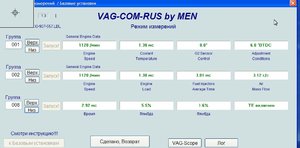

    Угол открыти ДЗ смотрим в 01 группе в третьем окне допуск на ХХ( 0...5 )
    ДМРВ смотрим в 02 группе в четвертом окне допуск на ХХ (ADP: 2.5...4.5 g/s)
    Посмотри еще 08 группу вторе и третье окна (аддитив мультипликатив) допуск Engine code ADP (аддитив -10...+10 %)
    (мультип -8...+8 %)

    в общем вот показатели
