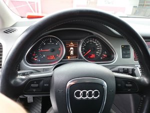

  10. Денис Добрый
    Денис Добрый Живу я здесь
    19 янв 2015
    1.695
    Приморский край
    AUDI Q7 3.6
    а где там на приборке цифры температуры? у меня кроме стрелки с делениями, ничего нету...
  11. eygen
    eygen Старожил
    29 мар 2006
    7.413
    A6 2.5 TDI 96г.
    У всех есть а у тебя нет? :)
    Цифры возле стрелки с делениями, ну если канеш хочешь что бы в БК показывало тады конечно нема таких показаний :shuffle:
  12. Денис Добрый
    19 янв 2015
    1.695
    Приморский край
    AUDI Q7 3.6
    нету!
    покажите фотку у кого с цифрами? что бы понимать где какие цифры на моих делениях.... или если я правильно понимаю, я езжу при температуре 50с что ли?)
  13. Perss
    Perss Живу я здесь
    1 дек 2013
    1.778
    Иркутская обл.
    Q7 3.0TDI BUG 07
    Вот....
      89,2 КБ
      347

  16. Perss
    Perss Живу я здесь
    1 дек 2013
    1.778
    Иркутская обл.
    Q7 3.0TDI BUG 07
    Печка на сколько гр. выставлена? Скорость вентилятора?
  17. eygen
    eygen Старожил
    29 мар 2006
    7.413
    A6 2.5 TDI 96г.
    Ээээ, тута видать проблема в том что приборка америкос? На япах и корейских тоже стрелка болтается без цифр очень часто...
  18. Денис Добрый
    19 янв 2015
    1.695
    Приморский край
    AUDI Q7 3.6
    Да..
    это проблема?)))
    спасибо Мэн!
    фиг догадался бы, то что самое нижнее деление это 50с ...
  19. eygen
    eygen Старожил
    29 мар 2006
    7.413
    A6 2.5 TDI 96г.
    Да нет, не проблема. Меньше знаешь крепче спишь. Не зачем забивать голову цифрами :D
