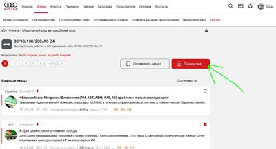

    Здравствуйте. Я новый участник клуба, только зарегистрировался, и никак не могу разобраться в том, где написать о проблеме моей ласточки (Ауди 100 С4). Меня зовут Фархад, я из Казахстана г.Петропавловск проблема в следующем - плавают обороты, очень и мне что то подкрутили на время что бы более или менее работала машина и расход увеличился как на газели, сказали что нужно поменять потенциометр либо установить эмулятор потенциометра. В КЗ эмулятора нет в продаже, есть только в РФ. Может у кого-нибудь есть номер телефона, где можно купить эмулятор потенциометра. Заранее благодарю!!! Мой ватсап 87073661781. Если есть возможность помочь буду очень благодарен!
  9. Geka
    Geka Старожил
    25 мар 2004
    14.897
    Карачаево-Черкессия респ.
    100\44, WC, 1984, ГБО ГИГ3-L
    По этой ссылке https://www.audi-club.ru/forums/80-90-100-200-a6-s4.149/ создайте свою тему. Всё что вы написали здесь скопируйте в неё. А здесь всё сотрите.
