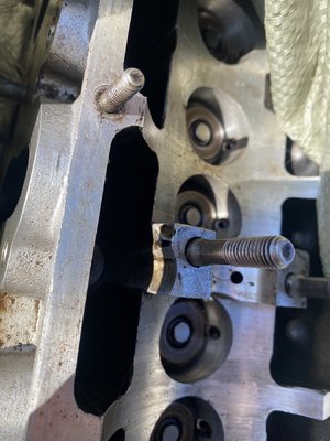

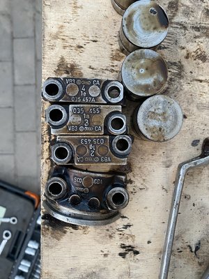

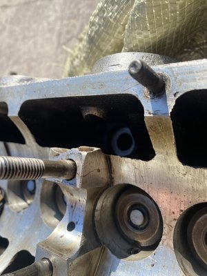

    Раскинул полностью головку. Попутно проблемы проявились. Трещина у шпильки крепления распредвала №3 и бугель чуть откололся 4й у края. Шпильку на работе аргоном подварили с боков, сейчас на шлифовке головка
