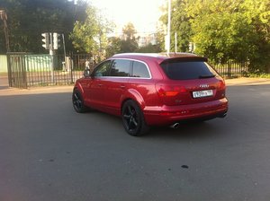

    295x40x20 - катаю летом
    275х45х20 - зимой
    Разницы не заметил.

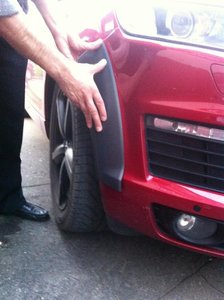

    У меня такая стоит на лето. Руль на мой взгляд заметно тяжелее но не критично. Ну и расширители арок обязательны само собой.. у меня в штате шли еслиб не было из арок вылезает конечно

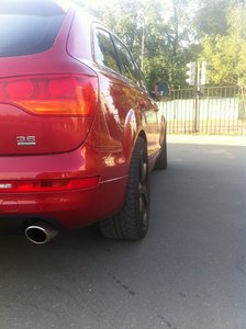

    У меня такие в опции идут. Диски 10.5 J 20R
    Нет, не цепляет. На режиме "динамик" на "пневме" немного чувствуется калейность. А так норм.
    На зиму купил 275х45х20 на эти диски встают и по отзывам такой размер нормально рулится.
  11. xelax
    xelax Завсегдатай
    17 дек 2009
    777
    A4,A6,Q7
    Бензинка 3.6
    вылет дисков ET 60
    Если не изменяет память диск 9,5
    Проставки ABT
    Перед 30 мм
    Зад 40 мм.
    Ни чего ни где не цепляет ни с проставками, ни без проставок

    Но при таком вылете, Я всё-таки, поставил бы расширители арок
    P.S. Вернее, Я поставил! :nod:

    Расширители будут. Хотел поставить S-Line, как у тебя. Но остановился на расширителях от обвеса OFFROAD. В данный момент обвес проходит доработку и покраску, надеюсь в ближайшее время поставлю.

    Купил на зиму 275/40 R20, хрен знает куда я смотрел при покупке.
    Стояла 275/45. Поменять можно, но сложно. Есть смысл заморачиваться ?
    Есть у кого опыт эксплуатации? Спидометр врет, или на бордюры залезать не стоит?
  16. Asket
    Asket ₪₪₪₪₪₪₪₪
    17 мар 2009
    18.274
    Q7 3.0TDI
    Не особо критично, авто немного пониже, спидометр врет показывает больше , 140 на самом деле 125-130

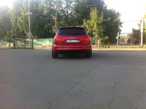

    Лето и зима у меня 295/35, правда 21. Очень комфортно и красиво. Можно брать смело, правда с завода для такой ширины расширители идут, можно и без них, просто немного бока будет забрасывать грязью больше.

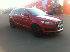

    скажи пожалуйста как смотрятся 295,40,20?. я на лето тоже хочу поставить !!!! такую

    Хотел еще добавить что по разному смотрится высота от резины разных производителей, размер один
