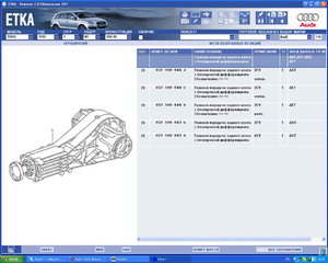

    ETKA выдает что редуктор AXS имеет 37\9 тоесть 4.111 а AET 35\9 то 3.888 . Я имею мало представления как все это работает. Но понимаю что для правильной работы торсена необходимо чтобы числа были одинаковы. НО документация говорит о другом. От сюда и возникли вопросы

    вот скрин

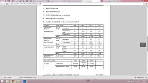

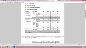

    хотя увидел разницу на CDE что стояло с завода на мой двиг 2,6 ----Zwischentrieb für Achsantrieb vorn - та самая промежуточная шестерня на передний редуктор - 1,333. А вот на CEZ эта шестерня - 1,259 . Вопрос - на что она влияет?
  18. Truman100C4
    Truman100C4 Новичок
    24 окт 2015
    22
    Input gear - входная шестерня у них одинакова, а вот промежуточная и выход* шестерня на два зуба у коробки CDE больше.

    Итак… отличаются коробки все таки, у коробки CDE которая должна стоять под мой редуктор, на паре шестерен которые передают момент на передний дифф., на два зуба больше чем у той что стоит у меня сейчас. Шестерни на задний дифф в акпп не изменились. И если смотреть задний редуктор то и они отличаются на те же два зуба. AXS 37/9 — AET 35/9. Несет ли вред конфигурация что стоит у меня CEZ + AXS, я пока не разобрался. Но могу сделать вывод что: CEZ сделана под больший момент (2.8 AAH — 174 лс) и моему двигателю (2.6 ABC — 150 лс) сложнее раскрутить эту коробку, так как передача момента на переднюю ось идет через шестерню с меньшим количеством зубов, но при этом задний редуктор остался без изменений. Влияет ли данный факт на ТОРСЕН? На расход топлива точно влияет! У меня он сейчас 15/100 по трассе!
