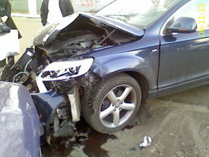

    Пиветствую всех форумчан! Модераторов, прошу прощения за дубль... но нужнор оперативно решить где ремонтироваться и подавать ли в суд на АУДИ АГ...
    Пришло в горе и в наш аул... Audi Q7 1,5 месяца от роду ударил сильно мордой об шестерку (классику). Виноват не я, но ремонтироваться мне... :mad:
    По делу, вопрос № 1 – Посоветуйте хорошего официала, что бы и жестянку сделать и вообще машину в чувства привести, цена не важна, страховая все оплачивает.
    Вопрос № 2 - у меня при ударе скорость была в районе*******:namespace prefix = st1 /><st1:metricconverter w:st="on" ProductID="50 км/ч">50 км/ч</st1:metricconverter> , морда разбилась сильно и ушла влево (т.к. въехал в несущуюся шаху), у меня ни одна подушка не сработала... :shock:(и хорошо и страшно). Вопрос, кто знает почему так случилось, и при каких условиях они вообще должны срабатывать?
    Вопрос № 3 – Странное дело творится, мало того что подушки не сработали, так еще и крюк сзади не вкручивается - тупо нет резьбы. пришлось перегородить всю проезжую часть отталкивать машину назад, что бы зацепить за разбитую морду… :shock:У кого-нибудь такое было? И с какой стороны у вас крюк сзади цепляется? У меня слева, где водитель.

    Если ремень был не пристегнут, то они могли и не сработать..., у меня у знакомого на А6 не сработали, потому что ремень не пристегнул. Одни говорят плюс, типа ремонт небольшой, а замена подушек гемор...,так что лучше не пристегиваться, а другие напротив..., жизнь дороже денег. Без ремня подушка калечит..., потому не срабатывает.

    Спасибо за сочувствие, но косяк в том, что я пристегнут был... и лонжероны погнуло, вот и вопрос почему они не срабтали

    Подушки обязаны были сработать и без ремня.Надо посмотреть диагностикой,что в айрбэге записалось.

    С шестеркой как ни странно все не так плачебно, завелась и доехала до эвакуатора сама. Я попал ей точно в левый бок , в водилу. У него ни царапины. крыша немного домиком встала, лобовое выпало (не разбилось) внутрь засунул ему двери и помял оба крыла, колесо заднее еле держалось. Катастрофы не было, ее даже наверное восстановить можно, но только есть ли смысл, когда он себе такую ще за 30 к рублей купит.

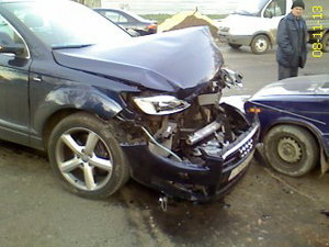

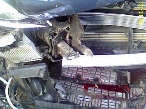

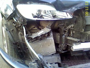

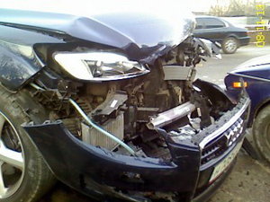

    Шестерку особо я не фоткал... а свои повреждения на всякий случай фотографировал. 13-ое все таки не самое счастливое число...

    Ужос, по повреждениям, как будто не в шаху, а Гезели в торец борта.
    А с дилером разбираться нужно, это 100% брак, подушки должны были сработать.

    Да в принципе все производители делают "легкосминаемую переднюю часть" , это обусловлено и при дтп с пешеходом тьфу-тьфу, серьезных прям повреждений невидно, да и лонжероны вроде как на месте. Конечно надо бы посмотреть, под замену пойдет - бампер, передняя панель, все радиаторы, крылья, капот, бампер, фары, решетки бампера все, подкрылки, передняя проводка, возможно покрышки, лобаш, стойки передние целы, возможно двери передние под окрас, бачок омывателя, ну иможет корпуса фильтров... удар несерьезный. Ремни? они могут натянуться как струна , прижав водителя к креслу и после будут нерабочеспособны(так называемая дву-ступенчатая сработка - при несильном ударе , бэги не откроются, а сработают только ремни.)

    не факт, есть двуступенчатая сработка , представьте - при таком ударе, до руля Вы точно не достанете, особенно , еси пристегнуты. Так еси они сработают, это лишние затраты на ремонт и лишний шок водителю, а возможно(если близко сидит к рулю) и дополнительный удар... зачем?

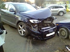

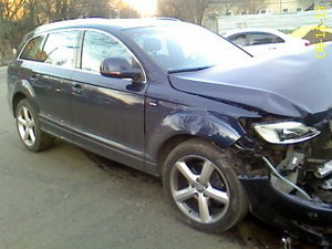

  14. BelousovRN
    BelousovRN Новичок
    16 сен 2008
    31
    AUDI Q7 3.0 TDI 08
    Ответ: Q7 - ударил морду сильно и есть вопросы
    на счет ремней не знаю, т.к. не проверял еще, а натянулись они или нет... не до того было в тот момент.
    по описанию не все точно, т.к. радиаторы от удара тупо поотваливались... и движок ушел влево, зазоры между дверьми и крыльями изменились и водительская дверь почти не открывается, цепляет за крыло. про лобаш и панель - не понял... :rolleyes:
    лонжероны то на как раз и сместились...
    После удара - несильно болело левое колено, наверное об торпеду ударился.

    Радиаторы... два точно гнутых - для КПП и интеркулер. на осталный есть точно повредения, в виде продавливаний или сломаны крепежи, - это замена. Крылья могли погнуться и "съехать" с мест крепления, писал, что возможно покраска дверей. панель - передняя(телевизор) сломана, лобаш под замену еси отклеился...Лонжероны на месте, сместились передние части , так называемая "концевая часть лонжерона" и предназначенная для такихх ударов, страшного ничего нет... несущяя часть на месте, колеса на месте - подрамник тож... ну спорить не буду , но повреждения большие только с виду, а так ничего особенного. Сделают быстро, даж на стапель не поставят...

    движок влево - верхние кронштейны опоры ДВС лопнули ну и может быть гидроопоры...

    Неприяьтно это точно, но несерьезные повреждения, не переживайте, сделают - не отличите от новой. ))) откуда знаю? сам дефектую такие машины раз дня в три-четыре.
