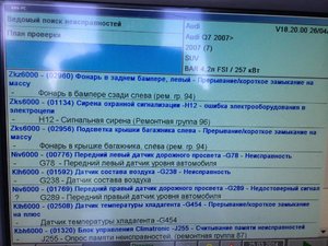

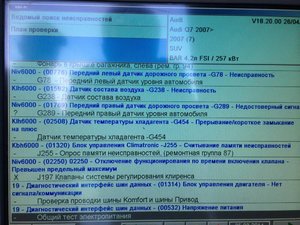

    Подскажите пожалуйста, авто село на пузо и не хочет подниматься, сделал диагностику (простите если что не так обозначаю, месяц только Q7 владею), показывает ошибки датчиков дорожного просвета передних лев.(G78) и пр.(G289). На приборе загорается и желтый и зеленый(иногда мигает) индикаторы пневмы, что подскажите, после запуска двигателя компрессор судя по звуку даже не вкл.. Если дело в датчиках то компрессор должен ведь работать и хотя бы заднюю часть авто поднять или вся система не работает из-за них?

    Ты же сам и ответил на свой вопрос - "показывает ошибки датчиков дорожного просвета передних лев.(G78) и пр.(G289)". Для начала начни с осмотра этих датчиков, проверь провода и разъёмы подключенные к ним. Попробуй через шнурок запустить тест исполнительных механизмов.

    У тебя ошибка и по блоку клапанов и он отключен...
    К вышесказанному уважаемым Perss, посмотри и целостность пневмомагистралей у блока и до стоек.
    Что-то много ошибок. Эти ошибки не сбрасывались и не перечитывались или как? Блоки сзади сухие?

    сними разъемы с датчиков. На перво и пятой ноге должно быть около 5 В. Нету - смотри проводку.(как правило на участке до разветвления проводки на датчик ускорения плюсовой будет сгнивший) Есть-проверь сопротивление на датчике 1-5 нога .должно быть около 54Мом.
    А вообще :) Я бы тебе советовал бы отдать машину в сервис. Использовать VAS и задавать эти вопросы :shock:

    да там куча ошибок, конечно половина из них левая и легко устранимая, по пневме - выше написали, нужно конечно обслужить её
