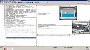

    Васей прочитал что проблема в Антенне в багажном отсеке системы управления доступом и правом запуска двигателя-R137.
    Надеюсь что скорее всего окислилась фишка.
    Вопрос в том как он выглядит? И как до него добраться?

    P/S/Блок доступа J723 находится за правой задней обшивкой багажника ,придеться снимать рамку пола .

    Нашёл в чем косяк!)
    Спасибо за схему)
    Сам лоханулся)
    Антена,как на фото, находиться на задней стенке отсека с запаской.
    У меня там сумка с буксирной веревкой лежит,я на днях ее доставал и выдирнул провод из антенны)
    Вставил фишку на место) все заработало)
