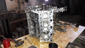

    Прошу помощи! Коротко история:
    1. Купил машину изначально под капиталку, долго ждать не заставила, застучал мотор.
    2. Разобрали мотор, блок на гильзовку под новые поршни (были 84.5мм, изготовили новые 83.5мм) чтобы не уменьшать и без того тонкую стенку цилиндров.
    3. Собрали мотор, троил ужасно, ехать не получалось, проверили зажигание - проскочила цепь, т.к. использовали самодельные планки и не делали преднатяг натяжителя цепи.
    4. Сняли мотор, выставили спец.инструментом как положено (приезжал спец, сомнений нет), собрали всё обратно.
    Сейчас: ошибка по передним лямбдо зондам, из-за чего машина подтраивает. Если посто завезти - прогревается до рабочей температуры, проблем нет, стоит только проехать пару светофоров - начинает люто троить и выскакивает ошибка на приборке EPC.
    P.S. лямды поменял, взял аналог, но из логов по ошибкам - проблема была еще до капиталки мотора, но ведь не троил и EPC не было.
    Я лысею на глазах, нервы сдают... где копать?

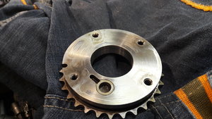

    Решил я свою проблему. Оказалось всё дело вот в чем: давным давно, еще когда я думать о покупке этой машины и не собирался - ктото ковырялся в косе ЭБУ и перепутал пины подогревов лямбд, возможно еще и до прежнего владельца, т.к. ошибка по лямбдам там в логах уже очень давно висела и прежний владелец не заморачивался, либо просто не решил данный косяк ввиду того, что специалиста нормального найти не мог.
    Подсос воздуха решился заменой клапана адсорбера, он был заклинен в открытом положении и гнал неучтенку во впуск.
    Осталось заменить фазик т.к. на горячем моторе, масло становится как вода, а на плите фазика (я их все разбирал и промывал карб.клинером) были задиры. Через задиры горячее масло легко гуляет по камерам фазика не создавая нужного давления для корректной регулировки фаз, вызывая тем самым подтраивания после остановки на светофорах. Чтобы убрать подтраивания - можно слегка до 2000 оборотов топнуть, тогда фазик сместится в коррекцию. Пока покатаюсь так, ну и масло после обкатки пора бы поменять, залью погуще 5w40
    Если не прав - подскажите тогда. Почему я приговорил фазик? Он не прошел тест по диагностике ну и при тестах - был треск с него. В группе - коррекция была в виде пляски значений выпускных валов.
