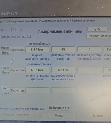

    не правильно выразился
    регулятор давления топлива N276 вот этот
    что было сделано за это время.
    поменял еще 2 тнвд БУ. заменил катушки просто так. заменил свечи т.к. вскрывали крышку и переуплотняли прокладки в свечных коллекторах и заоодно заменил мембрану КГ.
    сейчас стоит б.у ТНВД, оно тоже не работает. если жмешь педаль газа в четверть, то машина едет. чуть больше, начина.тся пропуски по котлам. но на этом ТНВД авто заводится лучше и звук работы на холостом лучше.
    сейчас мне подсказали. у меня завышено давление в низком контуре которое идет к ТНВД
    т.е. в низком контуре должно быть давление 4.5 бар. у меня оно посмтоянно 6.5
    это значит.
    либо насос гонит, либо погнал блок управления насосом.
    на этой неделе пойду с дешевого. куплю насос и заменю и пока там рядом буду проверю провода до блока управления насосом, может отгнило что...
    проверить звезду толкателя тнвд не успел. процедуру замены прокладки крышки сделали без меня, а я не успел ничего даже сказать мастеру...
    еще меня немного напрягает, что при определенном нажатии педали машина прям хорошо едете. подрывается.
    и уже подумываю, может дело в заслонке?
    или может лямда какая померла и не правильно смесь рассчитывает из-за этого напрягает все ЭБУ вводя их в аварию... но на панели ошибок по лямде нет. как и нет ошибки по заслонке долселя

    Это предел давления НМД в "упор" (прямое подсоединение без блока ) , сомнения я имею в корректности замеров

    ЭБУ насоса в баке и управляет насосом на максимуме, так как с высоким давлением проблема.

    Тогда куда копать для поиска проблемы?
    Одни говорят надо понизить давление, а это все что выше написал, насос или эбу насоса. Либо датчик давления низкого гонит и его заменить.
    Хотя я его менял, но на б.у ))

    Ну в общем я несколько по другому выразил мнение по корректности замера , меня правильно поправили)) , иными словами в работоспособности системы низкого давления при выходных значениях по высокому давлению в области Х.Х, 40 - 50 бар я не сомневаюсь .. Нет смысла заниматься ее элементами , потому что ,как верно заметили, такое давление объясняется низкими показателями высокого давления и ЭБУ прогнозируемо поднимает давление в низкой магистрали ...

    Т.е. проблема в тнвд?
    И получается все 6 тнвд которые я ставил они все неработают... готовиться к покупке новой?
    Вот давление в высоком и низким контуре на холостом.

    Ну если Вам нравится это занятие , то можете продолжать )) Я уже написал ранее что нужно сделать ..
  10. plohish987
    plohish987 Новичок
    26 июл 2021
    11
    Покажите пальцем что писали?)))
    Вы написали про то, что мог спалить эбу.
    Но это не так.
    Т.к. я ж писал что клапан тнвд подключал напрямую и он отдельно подключается. На фото это видно.
    То что насос работает правильно?
    Куда смотреть?))) Я правда не понял.
    Вскрывать опять клапанную и смотреть шестерню?
    Проверять её?
    P.s.
    Если отключаю даьчик низкого давления, то насос в бензобаке начинает качать до 12бар...
    6.5. Это не предел) а тригер для системы, чтоб уронить эбу в аварию

    Шестерня тнвд не в метке...
    Ааааааааааа
    Интересно. Без снятия двигателя, можно прокрутить звезду?

    Нужно снять нижнюю крышку , для этого на этом моторе достаточно снять АКПП и патрубки системы ОЖ ,выдергивать сам мотор смысла не имеет ..
    P/s В мое время с появлением этих моторов проблема повторилась точь в точь как на его собрате MPi первой модификации (AZZ) , там просто изнашивался венец промежуточной звезды с перескоком цепи ,в данном случае может перескакивать периодически не цепь ,а сам "поросенок" с кулачком , так что в ЛЮБОМ случае ищи этот элемент для обновления .
    P/s/s Нужно еще и спецприспособление для его фиксации при установке (в ЭЛЬЗе)
    p/s/s печально что крупный питерский центр по ремонту не смог локализовать проблему , прогнило что то в ..датском королевстве ..
