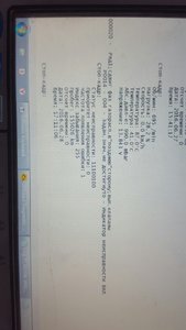

    Устал платить за кривую диагностику где попало, сегодня купил шнурок!Счастье, в городе прям продавал один парень!Теперь могу делать все, что скажете))))Вот ошибки:
    2 Найдены неисправности:
    000020 - Ряд 1, распределительный вал выпускных клапанов
    P0014 - 004 - сдвиг фаз газораспределения в позднюю - Индикатор неисправности ВКЛ
    Стоп-кадр:
    Статус неисправности: 11100100
    Приоритет неисправности: 0
    Частота появления ошибки: 1
    Пробег: 155057 km
    Отсчет времени: 0
    Дата: 2007.05.17
    Время: 15:29:21
    Стоп-кадр:
    Об/мин: 1091 /min
    Нагрузка: 57.6 %
    Скорость: 0.0 km/h
    Температура: 92.0°C
    Температура: 48.0°C
    Абс.давл-е: 1000.0 mbar
    Напряжение: 13.462 V
    012555 - Регулирование давления в контуре низкого давления топливной системы
    P310B - 004 - давление за преде
    Стоп-кадр:
    Статус неисправности: 01100100
    Частота появления ошибки: 12
    Пробег: 155060 km
    Отсчет времени: 0
    Дата: 2007.05.17
    Время: 15:38:55
    Стоп-кадр:
    Об/мин: 981 /min
    Нагрузка: 47.8 %
    Скорость: 11.0 km/h
    Температура: 89.0°C
    Температура: 48.0°C
    Напряжение: 13.970 V

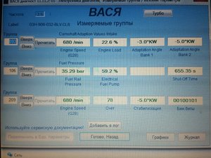

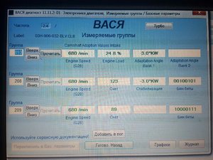

    Вот то, на что ума у самого хватило снять) На холостом ходу и при выкл двигателе. Кстати на прогретом двигателе обороты 1040-1080!на холодную вроде норм, точно не помню в районе 680 вроде. При удалении ошибок по двигателю, обороты стабилизируются на ХХ, и больше не поднимаются, после же поездки опять поднимаются до 1040 и не спускаются, пока не удалишь ошибку!Чек горит, что естественно! Мой мастер говорит, что это разница могла выйти из-за новой промежуточной звезды, о кторой я писал ранее!Можно ли обойтись просто регулировкой фаз в данном случае!Жду вашей помощи друзья! 20160805_182009-1024x576.jpg 20160805_182449-1280x720.jpg

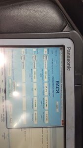

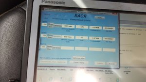

    Прошёл 3000км после ремонта. Только смог доехать на смену клапанов местами. Их промыли и поменяли местами. После этого считал показания 93 были -3 и 0. Вроде все началось хорошо. Но как только авто прогрелось обороты на Хх поплыли. То они просто держатьсядут 1040 то скачут резко резко в диапазоне от 680 до 1040. Проблема только на прогретом! А следующий день после замены в 93 группе в 4 окне стало опять -4. Ошибка считалась та же. 1й ряд на выпускной вал в позднюю сторону.
    Важный момент! В день когда ехал на подмену клапанов, авто заглох на ходу в прогретом состоянии. В этот момент записалась ошибка отсутствие сигнала с датчика коленвала G28. До этого один раз только была ошибка недостоверный сигнала датчика коленвала. Уже заказал этот датчик.
    Вопросы к знатокам)куда копать дальше?может ли быть дело лишь в этом датчике G28?

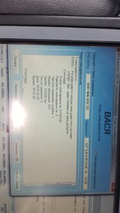

    Добрый вечер всем!На выходных успел по делам намотать еще 400км на старом датчике G28. Еще дважды заглох на ходу, записалась ошибка по отсутствию сигнала с G28. Еще наблюдалось резкое обрубание оборотов после 4000 об/мин. раза пришлось поднажать. Сегодня пришел этот датчик как и писал ранее аналог от фирмы FAE приобритенный за 2000руб. И вот опять знакомое чувство надежды)))ЩА ЩА ЩА все заработает, но нет!!! это же Q7 "твою катушку через трансформатор на 380 вольт" как говориться)))) ошибка по сдвигу фаз осталась, и повышенные и плавающие обороты тоже! Но за сегодня ошибка по G28 не вылезла, и движок не обрубало после 4000, дважды прокрутил его.
    несколько раз снимал сегодня ошибки и вот что записалось:
    первый раз прям на холостых без поездки на разогретом после стирания ставрых ошибок
    000023 - Ряд 1, датчик положения распредвала.-G300/датчик положения коленвала-G28
    P0017 - 002 - несоответств
    Стоп-кадр:
    Статус неисправности: 01100010
    Пробег: 158275 km
    Отсчет времени: 0
    Дата: 2016.08.29
    Время: 17:05:42
    Стоп-кадр:
    Об/мин: 699 /min
    Нагрузка: 38.8 %
    Скорость: 0.0 km/h
    Температура: 87.0°C
    Температура: 54.0°C
    Стоп-кадр:
    Пробег: 158275 km
    Отсчет времени: 0
    Дата: 2016.08.29
    Время: 17:06:04
    Стоп-кадр:
    Об/мин: 698 /min
    Нагрузка: 38.8 %
    Скорость: 0.0 km/h
    Температура: 89.0°C
    Температура: 55.0°C
    Напряжение: 13.589 V
    Стер и после поездок снова снял:
    Стоп-кадр:
    Частота появления ошибки: 4
    Пробег: 158275 km
    Отсчет времени: 0
    Дата: 2016.08.29
    Время: 17:18:54
    Стоп-кадр:
    Об/мин: 695 /min
    Нагрузка: 34.9 %
    Скорость: 0.0 km/h
    Температура: 87.0°C
    Температура: 60.0°C
    Напряжение: 13.843 V
    000017 - Ряд 1
    P0011 - 004 - сдвиг фаз газораспределения в позднюю сторону Не достигнуто номинальное значени - Непостоянно
    Стоп-кадр:
    Статус неисправности: 00100100
    Пробег: 158276 km
    Отсчет времени: 0
    Дата: 2016.08.29
    Время: 19:38:08
    Стоп-кадр:
    Об/мин: 1474 /min
    Нагрузка: 27.4 %
    Скорость: 28.0 km/h
    Температура: 88.0°C
    Температура: 36.0°C
    Напряжение: 13.716 V
    Стоп-кадр:
    Частота появления ошибки: 2
    Пробег: 158277 km
    Отсчет времени: 0
    Дата: 2016.08.29
    Время: 19:40:17
    Стоп-кадр:
    Об/мин: 991 /min
    Нагрузка: 16.1 %
    Скорость: 36.0 km/h
    Температура: 87.0°C
    Температура: 28.0°C
  16. Vildan-neft
    Vildan-neft Новичок
    31 янв 2016
    95
    A6 2017 1.8 190hp
    Интересным мне показался тот факт что сегодня дважды Вася не показал значенияпо одному валу....а вечером показал и оно уже стало -5((( напоминаю после подмены клапанов местами стало 0, на следующий день -4, после замены G28 не показывало вообще, и сегодня вечером -5!Где собака зарыта.....
    Кто что подскажет?
    Куда дальше? Болт коленвала?фазник?датчик холла?
