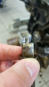

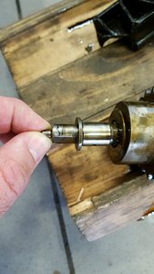

    Ну правда,10 раз объяснил им про метку на привод тнвд!но нет ведь не посмотрел он это!!!сняли верхнюю цепь к моему приезду!два факта мне сообщили только!1)планка успокоителя со стороны привода тнвд была сломана!!! 2) приводной вал похож на то что его варили!фото событий попробую выложить!
    Теперь надо ночами не спать и думать,а решиться ли проблема с Тнвд(((

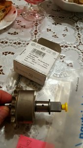

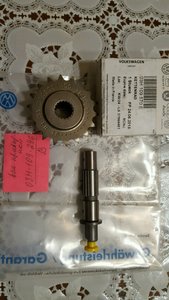

    Надо сделать так как советуют -т.е поменять шестереню и вал (это собственно и есть комплект) (НЕ ЭКОНОМЬ на составляющих цепного привода ,дорого будет еще раз снимать) , правда для правильной установки нужно спец.приспособление (указано в прошлом посте),надеюсь оно у них есть ..
    Для замены цепного комплекта на двигателе ряда VR6 , не обязательно снимать ДВС целиком , доступа хватает .. При замене цепного комплекта важно обратить внимание на систему охлаждения (корпус термостата ,внутренняя трубка ) , иногда просто уплотнениями не обойтись(которые нужны обязательно!) ,приходится покупать еще корпус ,пусть дадут гарантию на работу раз уж ДВС снимать собираются))от протечек ОЖ и масла (крышка) при замене цепей .

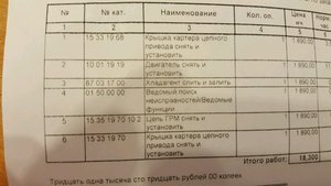

    Движок снимать не обязательно,но он грустит уже на полу)))экономить себе в ущерб нет желания)а вот от прожорливости дилера хотелось бы защититься с вашей помощью)хотя по стоимости работ до не приличного сторговался)31000 рублей)

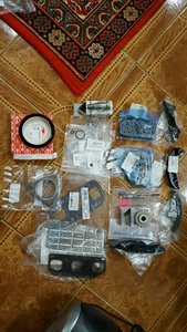

    И не говори))))пришли запчасти на 35 тр.!отдал сегодня в работу!сравнивали старую и новую цепь,но на глаз большой разницы я не увидел,мм 3-4!не знаю как должно быть!мастер тоже по цепи промолчал,чему не удивлен)))лишь бы все нормально собрали!но мастер высказал свои предположения по тнвд,говорит со сломанной направляющий тнвд не мог стоять по меткам))

    И это правильно , значит понимание есть и гнать пургу на человека не будем :nod: ,разница была в том что могли стесаться зубья шестерни наружние ,а могли провернуться шлицы внутренние -итог один для плунжера ТНВД ВМТ не было правильно установлено ,а для бензиновых моторов это очень важно .. Ну и хорошо .. Рад за тебя буду если все удастся .. :wink:

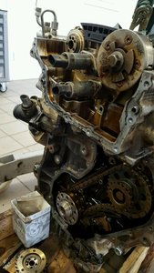

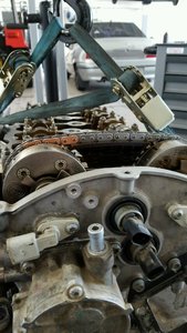

    При предыдущем навещении своего авто сделал фото!и хотел бы от вас получить какие нибудь комментарии в связи с происходящим((сколько же значит мастер!а их нет в моем городе(((

    Хотя глупый вопрос!что тут прокоментируешь если уже собрано(((

    И снова в точку, Денис)позвонили сегодня пригласили и говорят!на покатайся посмотри!мастер в итоге почитал говорит и его осенило,что они перепутали датчики положения распредвала правый и левый местами!в итоге вроде все хорошо,авто поехал)))))но одно но)по диагностике выходит опять ошибка с которой всё начиналось 12555)))и у меня какое то дежавю))))пока не знаю даже радоваться или нет)в ожидании подвоха нахожусь!ЧЕК не горит и авто едет отлично-это факт!в понедельник ещё раз на диагностику заеду посмотреть,может что даст знать о себе)
