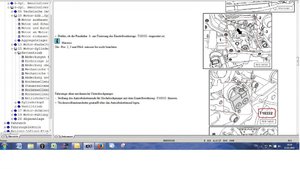

  5. Карп
    Карп Старожил
    28 сен 2007
    10.122
    Пассат Б3
    Если это так ,не думаю ,что даже больший износ кулачка распред.вала чем 0.5 может к этому привести ))
    Во-первых здесь нет кулачка распредвала как такового ,привод стоит ниже плоскости распредвалов и выполнен отдельно .
    Во-вторых на толкателе имеется ролик ,что приводит к значительно меньшему износу самого приводного кулачка
    Речь о соответствии меток привода ГРМ (натяжению , целостности планок успокоителей и т.д. ) правильному положению верная , проверить стоит ,однако трудно будет провести эту операцию ,формально нужно снять клапанную крышку ,но ведь нам нужно знать точно положение самого кулачка привода ТНВД ведь так? А для это придется снимать и верхнюю торцевую при наличии спец .стопора (см .рис)
    Все-же считаю ,что при резком разгоне авто важна прежде всего производительность топливной системы (в данном случае и учитывая ошибку говорим о ней) ,а ее обеспечивают прежде всего топливные насосы низкого и высокого давления ..
