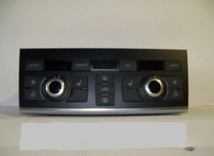

    потухла панель с кнопками и экранчиками на климе , пропал обдув , все остальное кругом горит - работает .что такое ?

    Разобрались на серова . сгорел предохранитель . сгорел из-за неисправности какого то насоса вебасты . насоса в наличии не было , пока скинули с неисправного фишку , поставили новый предохранитель –панель заработала - жду насос вебасты .
