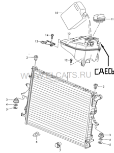

    Да если реально антифриз уходит в мотор с этим тянуть не стоит,лучше заехать в сервис,бывает еще подтекает расширительный бочек в верхней трубочке на машинах с 06 по 10 года ,после рестайла бочек немного модернизировали и в этой трубке вставлена для усиления медная втулка,себе в экзисте заказывал пришел с втулкой в верхней трубке.

    У меня антифриз уходил, расширительный по шву потек. Пробег 145000 по диагностике замена цепей пока не светит. Все в норме

    Заменил бачек, проблема ушла. Пол года ничего несъело
