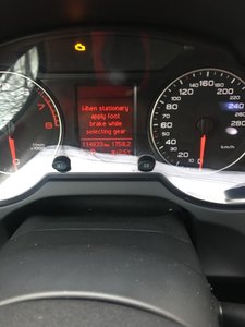

    Сегодня утром съездила по делам, все было нормально. Через пару часов снова надо было выехать. Бензина в баке оставалось на 30 км, до заправки метров 100. Завела, она вся начала дёргаться, прогазовала, перестала. Доехала, заправилась. С третьего раза кое как завелась, вся дёргается, откатилась от заправки на 5 метров. Заглушила и больше не завелась. Заблакировалась педаль тормоза, руль. Если через ключ заводить, то тормоз мягчеет. В чем может быть проблема? Выдает такую ошибку

    Теперь надо подключать диагностику и смотреть что стряслось . Возможно что вы в попытках ездить на лимите бензина угробили насос в баке . Но точно можно что-то сказать только после диагностики .

    всё дерьмо со дна бака забило бензонасос или сгорел от перегрева
    эт самое главное, а так тока гадания на кофейной гуще :ah-ha:

    Сегодня отвезем в сервис, возможно и бензонасос, но вродь бы все качает норм, склоняемся что возможно соскочила ГРМ, ее нужно было менять уже

    Какого года авто?На рестайле цепь не соскальзывает,по крайней мере таких случаев не слышал.Там идет предупреждение.

    Судя по фото, приборка как на дорестайле.

    Интересно, что там у автора темы... Цепь или магниты?)

    Цепь. Припоздала с ответом)) но лучше поздно чем никогда)))
