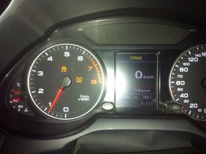

    Господа, нужен ваш совет. Прошлой зимой появилась ошибка, стали выскакивать значки желтого цвета: ABS, ESP, TPMS, ручной стояночный тормоз, спущенная шина. Диагностика типа " Вася" ничего конкретного не показала. Летом эта проблема самоизлечилась и пол года я про нее не вспоминала. На этой неделе опять загорелись все эти значки. Официалов у нас в городе нет. Подскажите, что это может быть? А то я всю голову сломала. ( по-сути, сама функция АБС при появлении ошибки исчезла только раз) (фото приложу ниже, если найду как)

    Вот, получилось

    После чего-то ошибки вылезли? Или ничего вообще не делали с машиной и они появились?

    Просто появились...

    Просто найдите кого нибудь с VCDS и попросите почитать ошибки из всех (!) блоков авто . Потом выкладывайте сюда . Гадать что там у вас стряслось не получится ,слишком много вариантов возможных .:hi:

    Ошибки: 0CC1 и 01ED

    Какой то датчик глюканул.
    ЗЫ А были ли еще какие то цифры в кодах неисправностях ?

    Всем привет, тоже загорелся значек есп, система давления в шинах, сервоуправление и адаптивный ксенон.Помогите разобраться.01-Engine - Статус: Неисправность 0010
