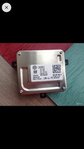

  7. garyy82
    garyy82 Новичок
    18 ноя 2012
    66
    Q5
    Кинь свой номер скину фотку правда это от передней реснички но думаю что они идинтичны

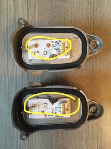

  8. webzter
    webzter Хакер
    6 апр 2008
    1.960
    q5 2.0tfsi
    #48 webzter, 3 мар 2017
    ребята, вы из мухи слона раздуваете, какие сопротивления, какие диоды, горит конкретно развязка двухдиодная и еже от нее, не фантазируете, )) диодов там два, горяд последовательно, но второй редко, сопротивление не горит, есть еще моменты - но, тут ремонт стоит копейки и так. внизу подписи мой телефон , если сложности с самостоятельным ремонтом, помогу всегда

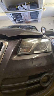

  13. K_1
    K_1 Новичок
    23 авг 2024
    2
    Q5 8r дорест 2.0Т
    Всем привет! Подскажите пожалуйста по ДХО. Купил авто с не рабочими дхо. Прежний владелец сказал что надо заменить блоки. Начал читать интернет, понял что проблема у всех в диодах на блоках. Купил диоды, перепаяли, не помогло. Нашёл информацию что бывают блоки на 11 и на 7 пинов. Посмотрел на свои блоки: 11 пинов, на фишке 7 пинов. Походу прежним владельцем менялись но не на те.
    Купил новые блоки на 7 пинов, не оригинал. Поставил, не работают.
    Вопрос что смотреть дальше? Бывает что сами диоды в фаре перегорают?
  14. K_1
    K_1 Новичок
    23 авг 2024
    2
    Q5 8r дорест 2.0Т
    Сегодня обратил внимание что когда заводишь машину, 1 раз мигают крайние диоды ресничек
