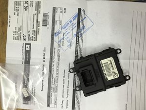

    На днях потухла ресница, покурил форумы, купил диод BAW56 в ChipDip, заменил его и все заработало.
    На всякий случай покупал несколько диодов и сопротивления нулевые, стоят копейки.
    Цена видна на картинке.
