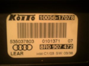

  6. georg1727
    georg1727 Новичок
    2 сен 2009
    45
    Вот у меня тоже сгорела одна, и такой блок стоит. Не знаю, на какой менять...
