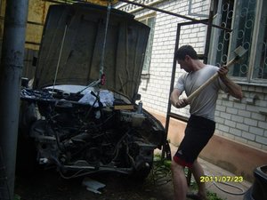

    Привет всем.
    Через 5-7 дней приходит контрактник с германиии.
    Старый сегодня вытащил.
    К новому идет навесное - генератор , форсунки , целиком впуск, даже датчики детонации , выпуск - доволен !
    Старый - однозначно турбировать.
    Буду по тиху подбирать детальки. Знаю , что будут хаять все кому не лень , но ТОТ КТО НЕ ТУРБИРОВАЛ СВОИМИ СИЛАМИ , и даже не пробовал , прошу обходить эту тему !
    Дел много.
    Хотел обсудить пару аспектов. Шьаьный впуск - середина аллюминий а по краям пластик. Пластик достаточно крепкий, вопрос - на пробу 0.5-0.8 бар выдержит ? Есть идея его еще таким слоем моего стеклопластика облить - но это уже будет жестко - там и 2 бара выдержмт ! вопрос без изменений пол бара потянет ?
    Потом такой момент. Электроника мега сквирт - сейчас уже делаю схему. Буду делать сам по подобию. Есть все. И детали и схемы. Даже програматор есть на схему. Понравилось что там онлайн и много интересный моментов до V12 держит и до 12 000 оборотов.
    Сейчас важный момент. Вообще планирую ковку ставить. Были пару спецов сказали элипсоид совсем незначительный. Т.е. просто кольца износились.
    Есть вариант ставить еще рем комплект но в штатных поршнях выбрать прилично для меньшей степени сжатия камеры сгорания. + 98 бензин тут уже никуда . Турбина - почти все говорят в один голос битурбо. Если честно , ну вот как-то одна лучше ,мне кажется. Опять же поствить простенькую туже 3т или 4т от митсы.
    Еще новость - у нас открыли официально драг и дрифт трассы. Если честно - не ожидал. Сегодня было открытие- ДЖ Гризли приезжал и еще там всякой мелочевки. Я не ездил - так как ВАЗ я и перед домом вижу :)

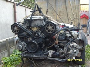

    Получил контрактник.
    Более чем доволен. Если честно , то не ожидал , но без двух датчиков - все остальные есть.
    Засада была - как узнал с подушками под двигатель.
    Там идет вместе с креплением. Хотя они целые , но цена сразу подушки с кронштейном - космос. Лимфелер вообще под 7 кусков за одну , у меня их две.
    Даже был удивлен что поддон картера не разбили. Он там не особо прочный.
    Самое что интересное то 6 узбеков не могли его погрузить в волгу. Все в сборе 200 кг , с упаковкой и коробко (11кг).
    Дома пол улица позвал достать. Так как там по колхозному не полуится- торчат датчики и одно движения его не будет. Все же профильную трубу согнули 40х40х1.5 (3 метра) когда вынимали ))))
    "Обрадовал" меня бензонасос. Уже 3 штуки поменял эти ВДО. Вывод - говно короче. Все в один голос ВДО ВДО. за 3 года 3 штуки. Другой фирмы закажу на сей раз.
    Еще заметил разницу со своим старым . На одной стороне головы идет датчик положения распредвала а на другой стороне как-то по другому.
    Старый движок 92 год. А этот 93. Знает - есть ли отличия ?
    мож по тому что на этом стоял кондер - так как не сняли даже крепление компрессора кондера.
      110,3 КБ
      169
