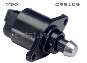

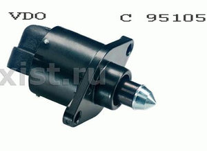

    Зерг , регулятор ХХ подскажи код детали, какой лучше по фирме подайдет. ?

    Привет!! Там с PXX может быть засада, на АВС шли 2 вида, лучше вытащи его и посмотри на наконечник.. если острый будет то это один код,,, если же срезанный так сказать,,, то другой.. посмотри какой у тебя потом уже и артикуль найдём,,, Я, с такой проблемой уже сталкивалси,,, поставил с острым... так он падлец выкрутилси весь в коллектор,,,:D А ,в магазе уверяли... что, какая разница,,,,, Да, кстати в цене разница есть чуть ...:)

    Про хх понятно. выкручу гляну. про шнурок 5 к - не хило так...
