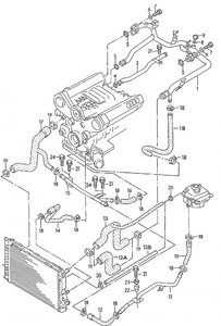

    Ставь левый патрубок от сотки

    Audi 80 - 0 HP
    Заметано ! благодарю ! уже нашел 650 рублей , JP Group - заказываю...

    Audi 100 AAH 91
    Я ставил meyle

    Разорвало и я брал за 800 сейчас смотрю 940 р
    vag 2280 р у нас

    Порадовало.:thumbup: Только я не ЧЕНКО, а ЧЕНЧО(от английского change-менять). Просто ник не правильно написал в свое время.
    Про патрубок с отводом на бачек согласен, поменяй обязательно.
    И пром ролик убери, лишняя деталь.

    Короче не знаю что с давлением делать. или уже заводить и ждать пока или будет работать или разорвет опять что либо...
    + правильно подключены провода вентилятора ?

    Схемы подключения смотри здесь-http://www.sizov.org/audi/shem.htm

    JP Group китай галимый. Лучше бу оригинал на разборе взять. Иногда даже по размерам не подходит.
    Ягуар пробки точно из системы выгнал?

    Да как они выйдут если пароотводной трубки нет, заглушка стоит?

    У печки открутил и выгнал.... На рамке что сзади стоит пробка прикепела так что открутить вообще не вариант. Да долго выгонял ... Как только температура больше то поткрывается клапан и радиатор сразу горячий становится... врое все норм... может правда давление долно быть какое ?

    А как у других выходит все на этих радиаторах ????
    На сотке нет этой трубки стоит тройник и все выходит....

    Откручивай или высверливай. Он требуетса для выгона пробок.
