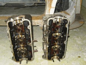

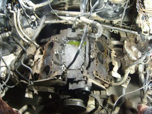

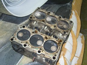

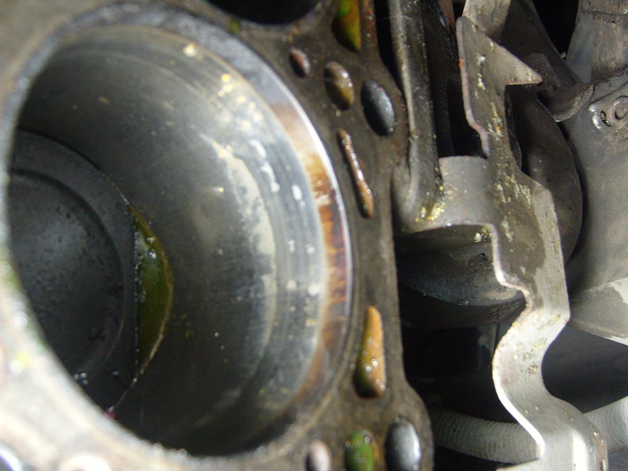

    Пробую выложить первый раз фотки.
    Залил на клапана растворитель два сразу потекли через , буквально, 10 секунд.
    Самое интересное потекли только впускные. Странно если честно. Есть одно только объяснение. Могло перемолоть части от впускного распределителя. Там перегородки , которые со временем рассыпаются и отлетают .
      274,4 КБ
      1.687
      241,3 КБ
      861
      248,7 КБ
      898
      167,9 КБ
      831
  20. POCC
    POCC Заблокирован
    6 дек 2003
    3.830
    Растворителем никто не проверяет герметичность клапанов, нужен КЕРОСИН. "Впускного распределителя" нет такого слова-есть впускной коллектор, сомневаюсь чтобы плассмасой помяло седла клапанов. Я понимаю тебе интересно все это увидеть но боюсь потом когда нормальный моторист будет собирать то что ты наразбирал встанет это дороже...во всяком случае когда я работал в сервисе собрать мотор "в мешке" у нас стоило в 1.5 раза дороже чем если бы мы сами все разбирали и дефектовали...Найди нормально спеца и пусть делает "под ключ" с гарантией...Причем еще вопрос не только в мотористе но и нормального расточникА с нормальным станком который умеет растачивать не банальный жигулевкий R4 a аудюшный V6 на кавминводах еще поискать...как вариант узнать у официалов где они точат ( и точат ли вообще?!!) блоки и коленвалы...
