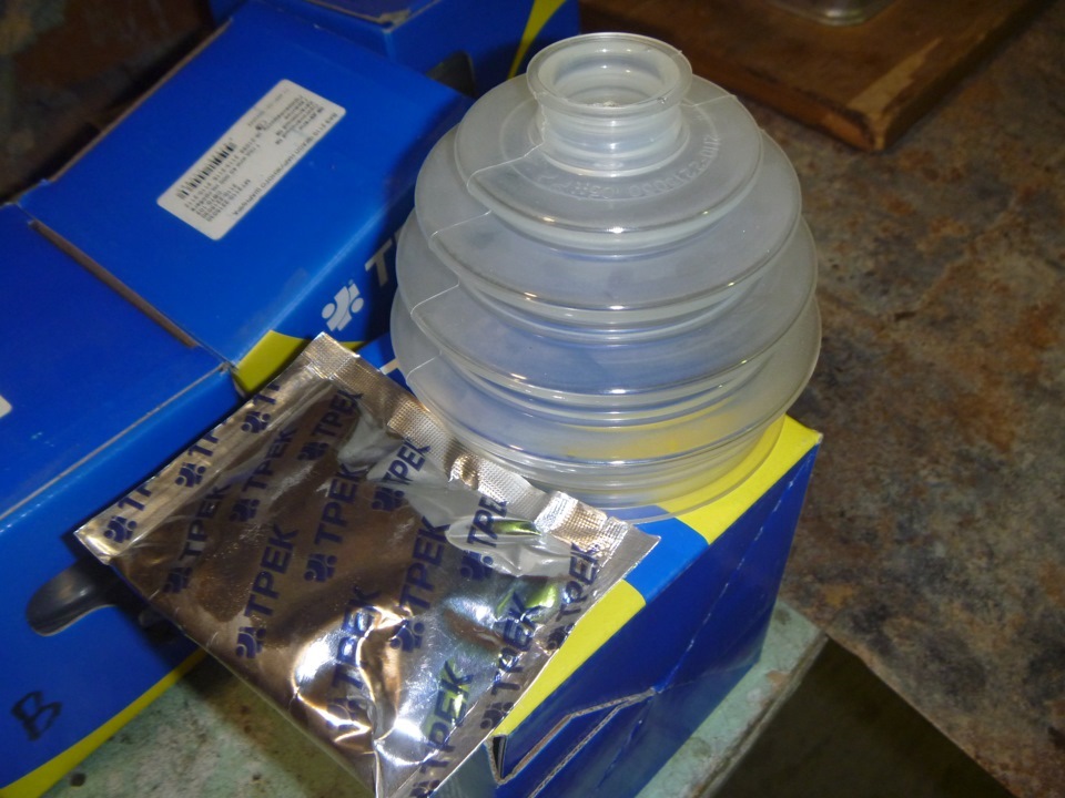

    На все свои машины, начиная с Москвичей, ставлю полиуретановые пыльники. Только в том случае, если меняю ШРУС целиком, а полиуретана при себе нет, ставлю то что идет в комплекте, но через некоторое время (при следующем снятии привода или стойки) меняю таки на полиуретан.
    У нас самые доступные -- ТРЕК (не реклама, к сожалению).
    Такие:
    2110 -- поменьше размером и нивовские, побольше.
    На В3, 90-лошадную, как раз десяточные подходят.
    Впрочем, в продаже есть и универсальные, под разные диаметры.

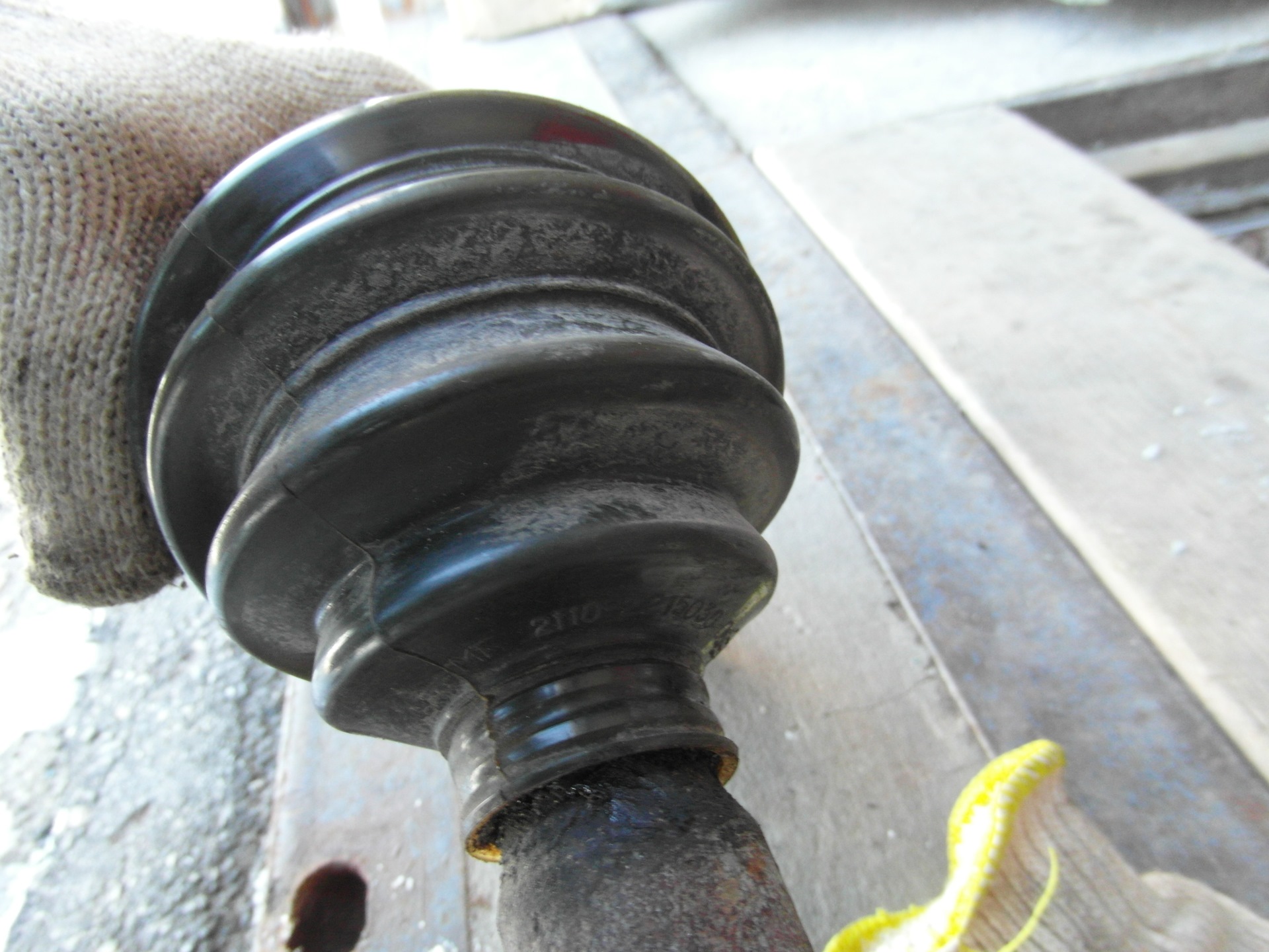

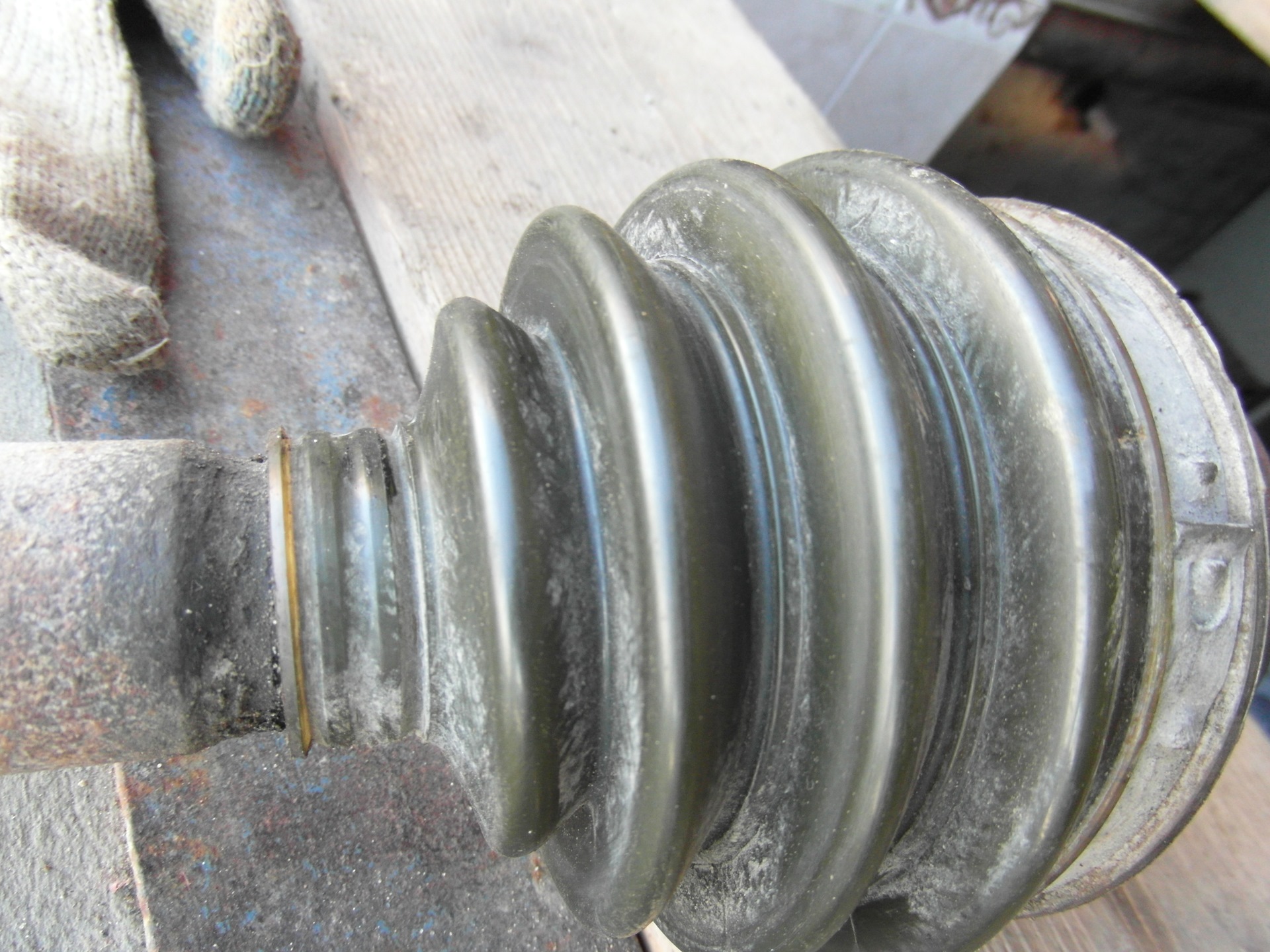

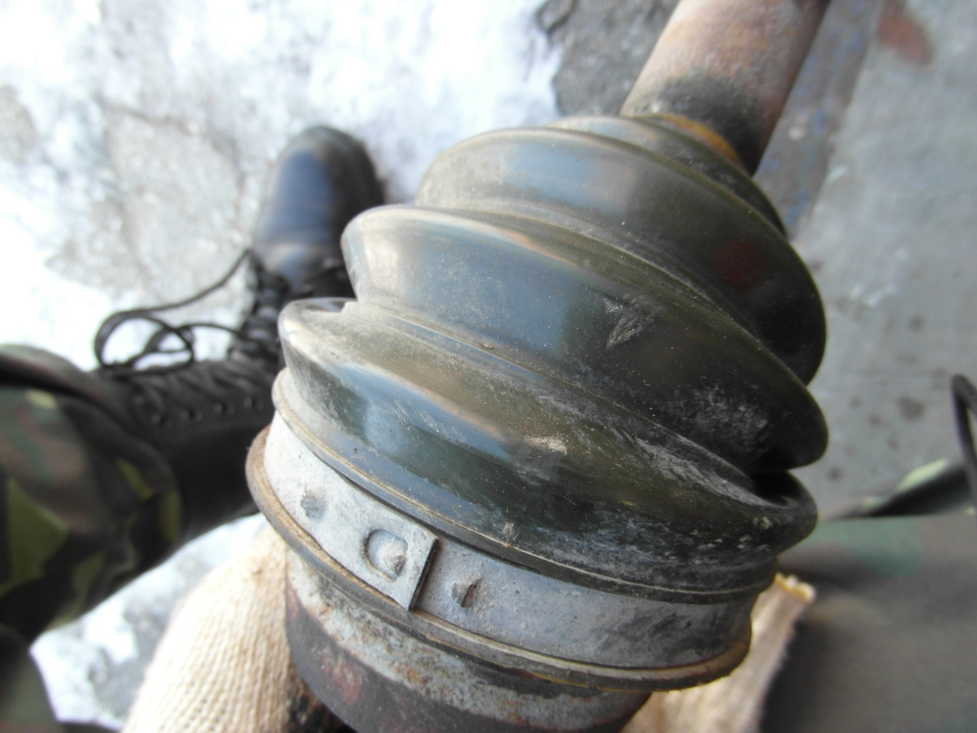

    Вот конкретно этот пыльник:
    ...пробежал на момент фото, порядка 200 тысяч километров (правда, трасса, в основном). Я его ставил ещё на синюю свою бочку (мечту идиота). Затем, вместе с КПП, этот привод с пыльником перекочевал на красную бочку. Не менее восьми лет он проездил у меня, и уже более года, у нового владельца.
    И до сих пор, не порвался. Вообще, не представляю, что надо сделать, чтобы его порвать. Наехать на торчащую из земли арматурину, если только... но тогда порванный пыльник будет меньшей из проблем.
    Кстати, по фото видно: я не ставлю на них маленькие хомуты. Пыльник на валу сидит настолько плотно, что хомут там не нужен. Сам пыльник-то на вал натянуть -- проблема...
    И никогда не задаюсь вопросом о смене пыльников. Ни надо ничего выбирать и гадать. Не надо даже проверять, не порвалось-ли...
    В моем понимании, они вечные. Поставил -- забыл. Ходят с момента установки, минимум, до момента продажи автомобиля.

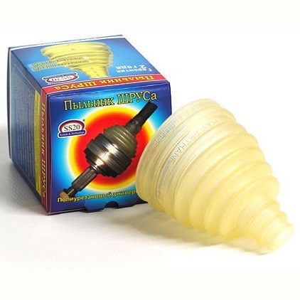

    Для В4 (и для мощных В3, а так же для В3 с АКПП) нивские подходят. У нас в продаже встречаются.
    Есть и универсальные, такие:
    У нас все жегуливоды от балаковской резины плюются. "Сажей" называют...

    Зажрались. )))
    Вот на тех, которые у меня сломались, и было нарисовано SS20.
    Только упаковка была целлофановая-прозрачная. :spy:
