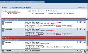

  14. ser_gr72
    ser_gr72 Старожил
    23 окт 2006
    28.160
    экзист и этот номер дает
    Loebro 303606 ПараметрыПрименяемость Пыльник наружного ШРУСа пластик 2 1 4 388,10р.
    он по размерам, как оригинал, только экзист по применению на твою его не дает.
    не всегда ему можно верить.
    вывод, короткий пыльник (84мм) - резиновый (эластомер)
    длинный (как в оригинале, 112мм) - пластик (термопласт)

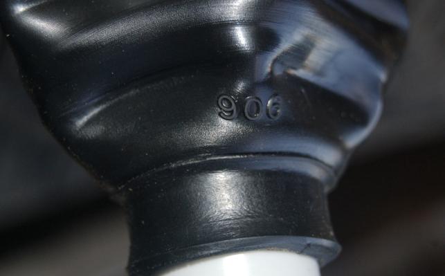

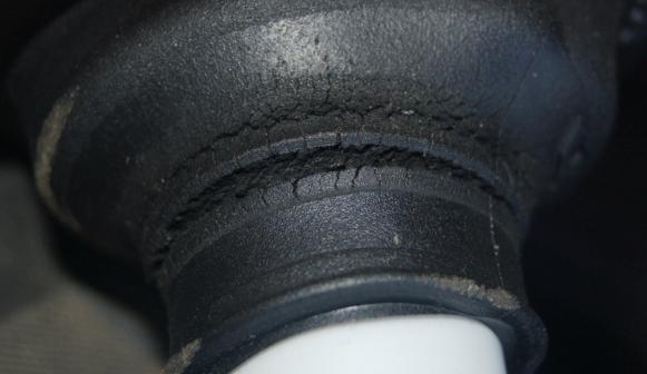

    Мой пыльник GKN менее 2 лет.
    Целый как видим на фото 3, но стрёмно когда внешне он выглядит как на фото 1 и 2.
    Поставил пластиковый и не стрёмно.

    где ж ты был со своими фотками раньше то???
    вот собственно и ответ на вопрос , почему мой последний пыльник умер- изза того что ему нехватило длины компенсировать вывешеное колесо на подъемнике- его скукожило и сжало выпустив воздух, а после того как поставил авто на землю воздух обратно не вошел, в итоге- всосаный пыльник просто перемололо...
    как у же писал- на одной стороне- оригинал, на другой- уже третий пыльник будет за 4года...
    В РАЗМЕРЕ ДЕЛО,,,

    Поддерживаю, что длина пыльника критична.
    По фоткам видно, что более короткий пыльник подвержен более сильным нагрузкам.
    Ставим пластиковый длинный, правильно обжимаем, радуемся долгой жизни пыльника. :)
