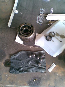

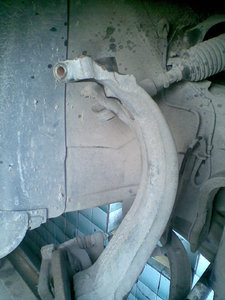

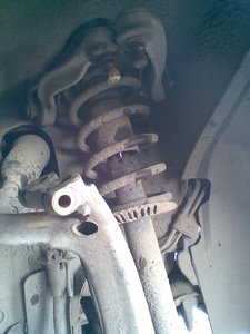

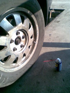

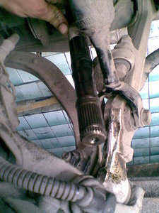

    Времени потратил четыре часа на обе стороны т.к.,на месте несразу понял какой всетаки болт откручивать чтобы корпус подшипника немного отодвинулся назад и выпустил шлицы ШРУСа (нехотелось снимать вал). Со второй стороной все пошло намного быстрее.Заковырка была с хомутами их нужно спец. приспособой или кусачками гвоздодерами зажимать ни того ни другого небыло пришлось обычными пасатижами.Один хомут переусердствоал порвал,но выбрал из дух старых более живой-пока держит.:hi:
    Жалко немогу вставить фото постоянно выбивает 413 ошибку:hot:
    На приводном валу сразу после шлицов есть две галтели ,зачем две я незнаю.Передтем как разбирать я пометил то место на валу к которому доходил старый пыльник -это была та галтель которая ближе к коробке ,новые так и поставил.

    Спасибо!Наконец получилось вкинуть фото!!!
