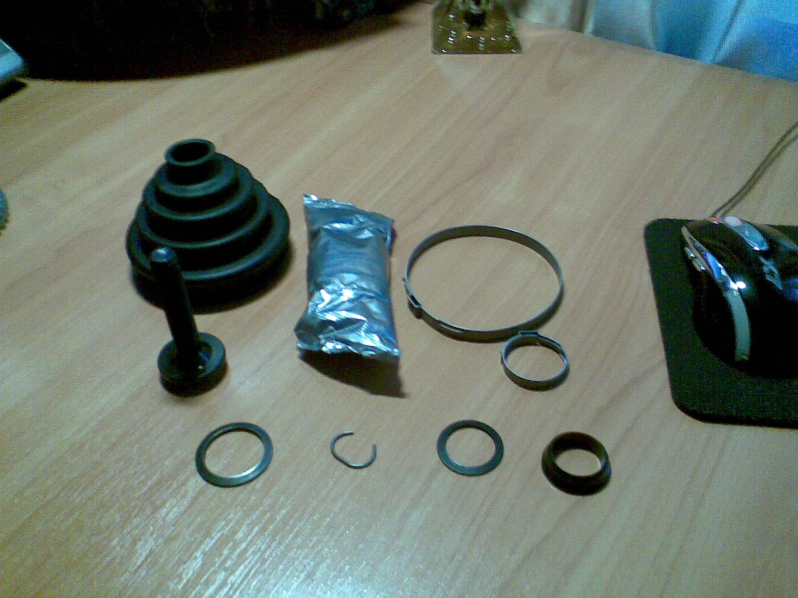

    Сегодня привезли два комплекта.Заказывал как советовали (Лоебро).Цена одного комплекта 90 грн. Завтра буду менять.На третьем фото запчасти из одного ремкомплекта

    Топикстартеру при замене пыльника рекомендую обратить внимание на пластмассовое колечко. Иногда бывает широкое, не знаю почему. Иначе не защелкнится граната на валу. Если в комплекте будет широкое лучше оставить старое. Просто сталкивался с этим. В один прекрасный момент вал вышел из гранаты, пришлось колупаться, а это сильно грязно и неудобно.
