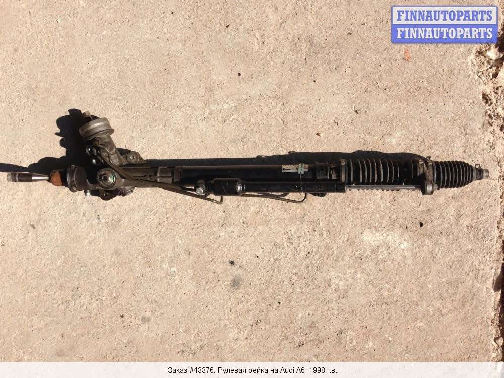

    Народ кто сталкивался подскажите. А6 с5 1999 год 1.8Т, пыльник рулевой рейки правый какой-то очень короткий. Заказал новый, пришел длинее в три раза, может у меня рейка какая-то не родная стоит. Кто знает какая там у меня рейка, где используются короткие пыльники.

    Короткие пыльники стоят, если стоит амортизатор, их тогда 2 штуки справа, если аморта нет, то стоит 1 большой, это только на машине смотреть

    на рейке бывает стоит амортизатор
    Как я понял, такие ставились на 6 цилиндров
    Код внутреннего: 4D0419831A, внешнего: 4D0419831E, внешний уже идет длинный (как на 2 фото), как на 1 картинке почему-то не дается

    вот что выдает с демфером

    здесь же они длинные

    наружние одинаковые. себе недавно менял, других не предлагали. справа гемогно менять внутренний пыльник , но возможно подлезть. пишут, что можно поставить пластиковые стяжки, но я не сторонник этого. поставил родные хомуты.
