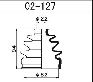

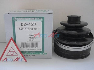

    Есть отличное решение,на а80 б4 АБТ - проверенное неоднократно, а именно:
    пыльники от компании "Maruichi156" под номером — 02 127-пыльник наружнего ШРУС хонды-от 335р!
    Обалденные пыльники!Не не так-ОБАЛДЕННЕЙШИЕ ПЫЛЬНИКИ!
    Однозначно рекомендую к установке!
    «MARUICHI» — торговая марка компании «MARUICHI RUBBER INDUSTRY CO. LTD, JAPAN», ведущего в Японии производителя резинометаллических уплотнений, пыльников для автоиндустрии. На внутреннем рынке Японии продукция «MARUICHI» поставляется на все заводы, производящие приводы и рулевые механизмы для японских автомобилей. А также заказчиками продукции «MARUICHI» являются автозаводы — Toyota, Nissan, Honda, Isuzu, Mazda, Mitsubishi, Subaru и Suzuki. Качество продукции «MARUICHI» гарантированно международными сертификатами ISO, SGS. Отличительные особенности пыльников «MARUICHI» : — подбор по размеру большой диметр, малый диаметр, высота. — материал высокого качества, устойчив к сильным и длительным нагрузкам — структура материала разработана специально для холодного климата – до "минус" 45 oС — эксклюзивная разработка компании — «MARUICHI» не имеет аналогов — Японский стандарт JIS (Japan Industry Standard) — до "минус" 25 oС — смазка на основе молибдена, предназначена для сохранения определенной вязкости и температуры трения ШРУСаа и защиты от внешней среды. Увеличивает срок службы механизма привода.
    Во избежание подделок, опасайтесь покупать пыльники «MARUICHI» с двухзначным обозначением в виде букв "FB" (например FB -2119), номера и подписи «MARUICHI», так как это подделка! Аббревиатура "FB" принадлежит другой японской фирме «ONHO RUBBER CO. LTD»

    Вот еще номера для заказов и размеры-можно подобрать нужное:
    Отличные пыльники "Маруши156":
    02-124 Пыльник ШРУСа внутр.(D24-D75-H98) Mazda, Nissan
    02-125 Пыльник ШРУСа наруж. (D27-D88-H96) Daihatsu, Toyota
    02-126 Пыльник ШРУСа внутр. зад.(D25-D74-H92) Toyota
    02-127 Пыльник ШРУСа наруж. R (D22-D82-H94) Honda
