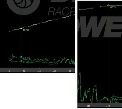

    Заменил ДРМВ, работает стабильно, холодный пуск хх1200об, через минуту 800. Парит из выхлопа.

    Расход воздуха 12г/сек, длительность впрыскв 8 г/сек... Это реально много для хх

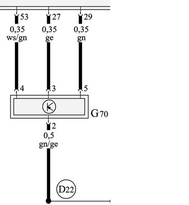

    Поменял уже три дмрв работает машина одинаково, что с дмрв, что без. Нашёл схему подключения, нк знаю правильная или нет но ни один провод не звонится. Без дмрв должна же ошибка вылазить! Как узнать что блок управления работает по дмрв, а не мимо, по оборота или % открытия Дросельной. Дроссельная не закрывается полностью, при отпущенной педали всегда 11-15%.. Физически закрыть полностью невозможно. Адаптацию делал все ОК. Обороты хх 900. Смесь богатая - 25%..
    Может там есть какой винт, который не даёт закрываться полностью заслонке.

  4. sanya-1
    sanya-1 Старожил
    15 дек 2003
    15.236
    Может тебе просто снизить обороты ХХ? Чего ты в этот ДМРВ уперся?!

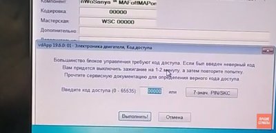

    Все-таки плохие настройки при пуске, точно как я выкладывал видео. Нужно зайти в Васю диагност "вход 11" изменить одну цифру, но я не знаю пароль для входа.

  9. sanya-1
    sanya-1 Старожил
    15 дек 2003
    15.236
    Не помню я такого, чтобы надо было код вводить. Это же в адаптации делается, а не в кодировании

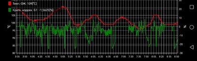

  10. Garage.Inc
    19 дек 2006
    17.630
    Литва
    cannondale sl2
    сними шланг с клапана вентиляции бака и заглуши шланг. проведи измерения.
  11. Garage.Inc
    19 дек 2006
    17.630
    Литва
    cannondale sl2

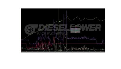

    изменение температуры от -20 до 109 за период 3 минуты тебя не смущает абсолютно?
  12. sanya-1
    sanya-1 Старожил
    15 дек 2003
    15.236
    Серега, ты проценты с температурой перепутал. Я через смартфон сначала тоже разобрать не мог. Никак на сайте нормальный просмотр фото со смартов не сделают.. Уже 10 лет модернизируют..
  13. Garage.Inc
    19 дек 2006
    17.630
    Литва
    cannondale sl2
    все верно, красный график - это температура. зеленый - коррекция.
  14. sanya-1
    sanya-1 Старожил
    15 дек 2003
    15.236
    Ну, я вижу от +80 до +110*C. С учетом работы электронно-управляемого термостата - вполне нормальная картинка.

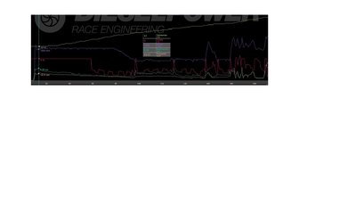

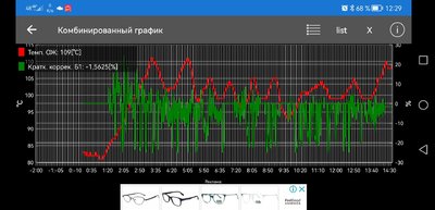

  15. 8325
    8325 Новичок
    28 ноя 2023
    35
    адсорбер заглушил. ничего не поменялось
    посмотрите гафик поездки. все вроде нормально, а вот график пуска холодного двигателя., первые 100 секунд., стою на месте пока обороты не упадут, из выхлопа белый дым (иногда сразу черный 5-10 сек)..
