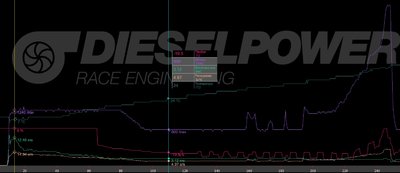

    Прошу посмотреть график пуска. Меня смущает очень богатая смесь при пуске. Заводится отлично, но я думаю что nst не пройду по выбросам СО. Ну и очень богатая смесь ХХ.
    ГДЕ копать? Дмрв?

    Ошибки есть? Если нет, то не мешай машинке работать.

    Ошибок нет, но вижу что дмрв дурит. Лямбда на хх - 25.
    Первую минуту при пуске белый дымок.

    Ты наверное не в курсе, что лямбда зонд работает только после нагрева до температуры 300 градусов и выше. На зто время требуется.

    Я лямбду заменил, на хх на горячем двигателе всегда - 25, в ноль+- выходит при нагрузке. Температура лямбды 400-600 град
    Дмрв ноаык уже 3 штуки попробовал, все брак, жду с от немцев

    Для лямбды в диагностике тест есть. Если она его проходит, отстань от нее.
