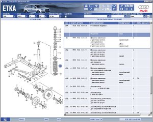

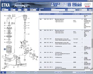

    подскажите и мне какие пружины(маркировка) должны стоять на моей, авто Audi A6/2.6/ABC/АКПП/94г седан, клима, передний привод.
  3. BlindHorse
    BlindHorse Старожил
    19 дек 2005
    8.997
    Кемеровская обл.
    JEEP WK2/3,6(`11)+Q7/3,0TDI(`12)
    Вот, при условии, что там не спортподвеска или ещё какие-нибудь грабли:
      205,6 КБ
      90
      215 КБ
      93

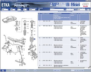

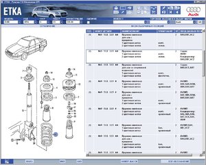

    Подскажите пожалуйста номера пружин на ауди 80 с двигателем 3а 2литра передний привод.Заранее спасибо!
  6. BlindHorse
    BlindHorse Старожил
    19 дек 2005
    8.997
    Кемеровская обл.
    Вот смотри:
      219 КБ
      81
      206,5 КБ
      70
