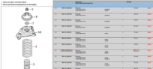

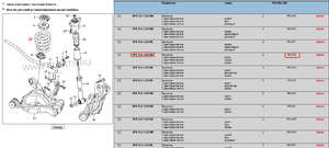

    Всем привет. Давно ничего не писал, времени особо не было, да и особо не о чем было писать. Как видно с момента моих рассуждений на тему замены пружин прошло чуть больше 1,5 лет и сейчас я уже пришел к выводу, что менять пружины время пришло. Во первых - машину потихоньку готовлю к продаже, во вторых - пробег уже 290 т. км, в третьих началась вибрация от переднего колеса с водительской стороны, отдает в руль, на ходу отпускаешь руль, его трясет, но с траектории движения автомобиль не уходит. Вибрация на малых скоростях до 80 км/ч особо не чувствуется, потом по нарастании скорости увеличивается и автомобиль становится как вибрирующая установка. Сначала подумал, может колеса разбалансировались передние, посмотрел, грузы на месте. После этого стал грешить на пружины. Перед зимой загонял машину на осмотр подвески, сказали, что просели все пружины, спереди сильнее, оно и понятно, морда тяжелая, но обломанных витков не было. Может у кого было такое и кто то сталкивался с таким явлением ))?
    В итоге начал определяться, что ставить, но все по порядку.
    1. Подвеска у меня - "1BE — Спортивная подвеска / амортизаторы, дорожный просвет уменьшен примерно на 25 мм. К ней привык очень, на обычную не хочу менять.
    2. За оригинал переплачивать не хочу.
    3. С разборки, ну это блин несерьезно, как мне кажется.
    4. Смотрел пружины Эйбах, у них тоже негуманный ценик, да и более заниженные выдает свои.

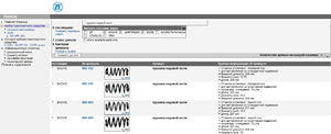

    5. Неплохие предложения от SACHS:
    6. Мои пружины оригинал по VIN перед: 4F0 411 105 СН, задние: 4F0 511 115 BD.
    Вообще выдает по вину кучу оригинала, но нам нужно найти свой вариант, в этом помогут нам индексы весовой категории на переднюю и заднюю оси. Каждому VIN соответствует свой индекс весовой категории. Эти индексы указаны можно найти в расшифровке комплектации по вашему VIN коду, или в задней части автомобиля, где лежит запаска, там указан VIN и индексы нагрузки, обвел красным. Я нашел в расшифровке своей комплектации (кому интересно, у меня на Драйв 2 есть эта информация, в подписи).
    Фото прилагаю:

    Получаем моему VIN соответствует:
    индекс нагрузки на переднюю ось: 0JL — весовой класс передней оси 953-986 кг,
    № оригинала пружины: 4F0 411 105 СН
    индекс нагрузки на заднюю ось: 0YG — весовой класс задней оси 824-853кг,
    № оригинала пружины: 4F0 511 115 BD.
    Теперь встает вопрос, какие пружины будут соответствовать этим нагрузкам, что бы потом не получилось, что возьмешь что то, а в итоге сам останешься не доволен, из за других ощущений?
    Кто, какие ставил себе, и как ощущение? Может у кого лежит без надобности комплект?

    Правда почему то SACHS выдает номер 993 165 как замену оригинальному 4F0 411 105 СG, а это соответственно индексу 0JK — весовой класс передней оси 919-952 кг., т.е. на 32-34 кг. меньше, чем должно быть, нагрузка на переднюю ось будет больше, пружины будут держать чуть слабее получается. Странно. Хотя, многие сейчас подумают, вот заморочился то....
