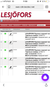

    Добрый день! Меня зовут Александр г.Челябинск. Подскажи пожалуйста являюсь владельцем похожего АВТО
    А6 2007 седан кватро 3,2 лопнула задняя левая пружина пол витка мне тоже парни с автомагазина предлагают
    LESJOFORS 4204253
    Я остановился на них, хочу купить, что же в итоге поставил ты? И на что оперился?
    Ещё вопрос отпишись как менял? Хочу сам, стойки надо снимать, Или нет? Не могу найти нормального подробного описания ни видео ни схемы. По пути буду менять стойки стабилизаторов перед зад и втулки стабилизаторов. Жду ответов-совета. Спасибо
    LESJOFORS вообще по моей информации очень старый производитель и давольно совестливый, занял своё место на рынке автогигантов более 100 лет назад и является поставщиком всего ВАГА, форд, Крайслер, хендай и много других, даже на некоторые модели ягуара.

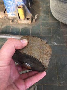

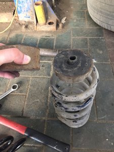

    Привет поставил лджифорс со снятием стоек там стояли ещё полставки жопа была задрана, вся подвеска работала не правильно выкинул полставки все ок, ход мягкий рулца на отлично

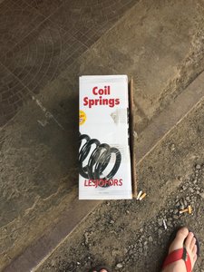

    Нормальные пружины если в не подделка коробка пришла опечатанная с декларацией о переходе границы
