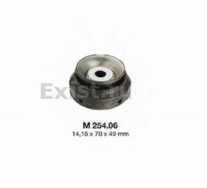

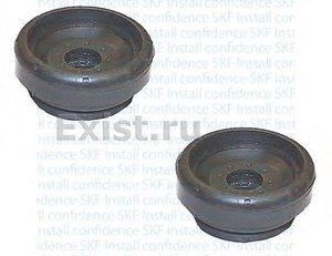

    ребят. а померьте у кого есть сами опорные ...
    вот есть в экзисте опорные SNR номер KB657.02 , с виду тоже добротные. Skf тоже должны быть хорошие, высокие..

    lmv телепатией не обладаю.. да ты и сам наверно по рисункам размеры не скажешь))) какой фирмы это опорники?
    наверно верхний феби а нижний боге или мейле хд? так или это один и тотже опорник?

    Это боге 87-083-R внутри был лемфердер. Нажми на рисунок и ты увидишь большое фото.
    PS Это один и тотже опорнег.

    Вот, с Феби б/у размеры снимал. :)

    Ewgen57 воо, благодарю, именно так я и хотел чтоб ответили на мой вопрос... сейчас если немного пробочки рассосутся, может сгоняю заберу заказ ..

    87-083-R стоят сейчас.. застучали через 2 недели ~ 1000-1200 км
    по экзисту глянул номерки...
    SWAG 30 54 0007 высота 41мм это наверно высокая - по картинки похожи на skf... применяемость = VAG 811 412 323 C
    SWAG 30 54 0005 высота 37мм это средняя по VAG 811 412 323 D
    а низкая это если я правильно понимаю с зеленой чашкой..

    Сколько не снимал "высоких" опор, все как новые, почти. Менял их привинтивно, ибо все равно снимать ставить. При том что аморты в хлам,
    Если так достал стук и вы так уверены что стучит подшипник, сделайте бетроброд из двух подшипников. Второй поверх опоры вверх ногами. Получится 2х рядный упорный, его можно протянуть номально.
